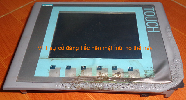

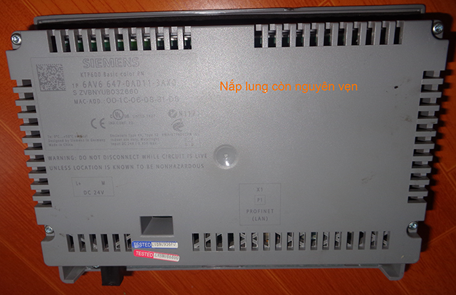

							- Do sự cố đáng tiếc tại phân xưởng,  chưa kịp giao khách KTP600-PN Siemens ,thì đã ra như vậy.
 - Ai biết hay có hàng thay cái vỏ xấu xí, của KTP600-PN?
 Hộp lưng còn nguyên vẹn

							Chảy cả phần nhựa thì thua rồi,cái mặt thì còn có đồ thay chứ phần nhựa không có đồ thay đâu,đem con này về nhà nghịch thôi,mua em khác thay cho khách thôi ~_~

 - Thế là toi "khoảng 6 vé xanh giòi". Tính sao đây ?
 - Tính ra cái áo nhựa khó kiếm hơn màn hình hay cảm ứng?

							Cái đó có bao giờ hư đâu mà có đồ thay anh,cảm ứng hư người ta mới có hàng để thay,Con này mưa mới tầm hơn 12tr đó,sao mà làm tanh bành như vầy

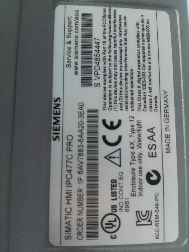

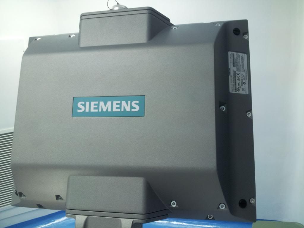

							Hơi lạc đề 1 tí, Kid biết thằng này không? Tìm trong WinCC Flexible 2008 và TIảA 12, TIA 13 chả thấy có nó? Trong danh sánh device không có dòng nào có chữ Pro. Hàng của mình có con Pro

							he he để lại cho em con HMI này em có vỏ :P

 Để lại vỏ nhựa cho mình giá bao nhiêu?
 - Thật ra không muốn cho em nó đi, tiếc lắm vì đoán thấy mặt mũi em nó thế này ai rước em nó về cũng trả với giá bèo nhèo, nên nó vẫn sát cánh với mình, vì "tâm hồn" vẫn trong sáng "chọt lét" vẫn nhạy, vẫn "bắt tay xã giao" với nhiều đồng nghiệp, chưa thấy nó từ chối.
 2 option cho anh chọn:
 +If the IPC477C is a touch one, without any keys around the panel, then you can configure a PC Runtime project in wincc flexible advanced, then you dont need to change to WinCC v12.
 +For configure IPC477C pro, you need the software WinCC V12 sp1 Advanced, the mlfb is 6AV2102-0AA02-0AA5.
