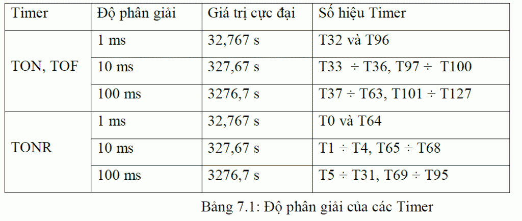

e mới làm quen với PLC, e muốn hỏi PLC s7 200 cpu224 có bao nhiêu loại timer và độ phân giải của từng loại timer,cách sử dụng như thế nào.mong được sự giúp đỡ của các bác, e cảm ơn :)

http://i1237.photobucket.com/albums/...psae8a7e03.gif
bạn mà làm biếng kiểu zầy thì cũng không đi được đến đâu đâu.
à. khi bạn mô phỏng thì nó chạy nhanh hơn bình thường rất nhiều. bạn có thể vào adjust speed simulator để chỉnh lại.
Bạn đọc phần Help trong phần mềm Step 7 có hết mà.
để ý độ phân giải và số timer. riêng s7 200 quy định loại và số timer nhé
