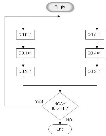

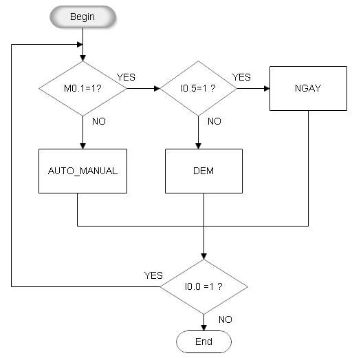

các bác xem lại cho em xem cái lưu đồ thuật toán thế này có đc ko ạ?
http://i1134.photobucket.com/albums/...thuattoan2.jpg
mong các bác xem cho em xem em viết lưu đồ thế đúng ko ạ
Chưa nói đến nội dung chỉ nói đến cách vẽ thôi ạ)
cách vẽ vậy là đủng rồi, kéo cái ngày xuống ngang với cái đêm cho đẹp ^_^
Trích dẫn:
ncrazy
Cảm ơn các bác

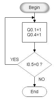

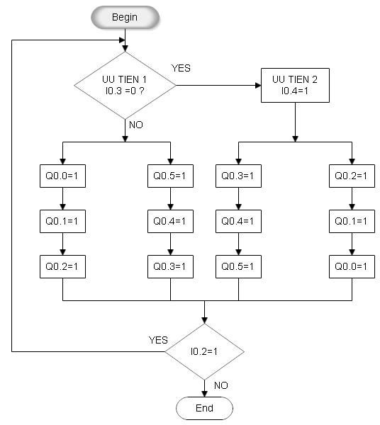

Còn mấy cái này nữa bác xem nốt cho em với ạ
Chế độ điều khiển bằng tay
http://i1134.photobucket.com/albums/...UTO_MANUAL.jpg

các cơ cấu chấp hành đặt như thế là ko hợp lí, bạn đưa thêm vào các điều kiện thời gian giưa chúng.
Trích dẫn:
duykhanh_dtd
Như vậy chưa đúng à bác
Cái TImer e ko cho vào vì cho vào thì lưu đồ dài quá bác ạ
Lưu đồ thì không nên đưa địa chỉ trực tiếp vào mà đưa chú thích thôi <vd: đèn đỏ, đèn xanh...>. Đưa chỉ chỉ vào vừa khó phân tích, người đọc cũng khó hiểu.
chương trình chính bác có vòng lặp là đủng rồi, chương trình con không có vòng lặp, điều kiện trong chương trình con đưa lên trên, đúng điều kiện chạy lệnh, không đúng thoát ra, các khối thực thi chữ nhật liên tiếp nhau thì gộp chung lại như hình cuối, hoặc nếu các khối đó xảy ra tuần tự thì pác phải thêm điều kiện vào nữa.
