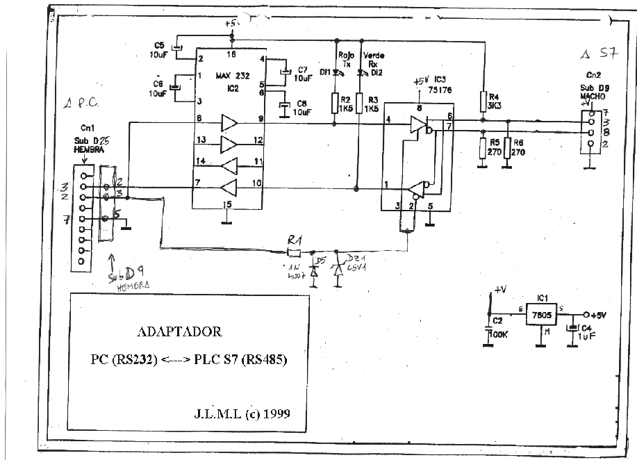

    các anh cho em hỏi cái đồng hồ nhiệt của em đấy em muốn hiển thị lên máy tính thì cáp đổ chương trình cho S7-200 có dùng được không, máy tính của mình thì cần phần mềm nào để hiển thị nó được http://www.mediafire.com/?4uttez9aq9ecztq
    rất mong được sự giúp đỡ từ đại gia đình

    chào bạn!
    không bạn dùng cáp lập trình s7200 để làm gì?
    không biết bạn có biết viết VB không? bạn hãy tự viết chương trình giao tiếp với bộ điều khiển đó.
    không có chương trình nào cho đồng hồ này cả!
    chúc bạn thành công!

    em thấy nó phải dùng cáp chuyển đổi từ RS232 sang Rs485, xin lỗi anh vậy cáp PPI S7-200 của mình có phải là RS232 sang Rs485 không anh.nếu không được thì cáp của nó như nào anh,em cứ mập mờ chỗ này không hiểu chính xác như thế nào nữa , anh nói ngôn ngữ VB thì em cũng hiểu được phần giám sát rồi anh giúp em phần trên nha, làm phiền anh nữa vậy, thành thật cảm ơn anh

    chào bạn!
    mình vẩn còn một vấn đề muốn hỏi bạn cho chắc chắn! bộ controller của bạn có chuẩn trền thông của nó là gì! Rs232 hay Rs485
    nếu là RS485 thì bạn có thế dùng cap lập trình cho s7-200 củng được. hoặc bạn có thể mua trên thị trường loại USB sang Rs485
    của hãng nào cũng được.

    em cám ơn anh,controller của em thì dùng RS232 ( nhưng em hỏi thêm 1 số loại khác có chuẩn RS485,) em đã có cáp chuyển đổi USB sang com mà sơ đồ trên mình có cần lập trình hay viết lệnh cho nó gì không anh hay mình chỉ hàn như sơ đồ trên là dùng được rồi ,em mới vào nghề nên kiến thức còn hạn chế lắm các bác thứ lỗi cho kiến thức của em nha, lại làm phiền các anh vậy

    chào bạn!
    bạn chỉ cần hàn theo sơ đồ là được!
