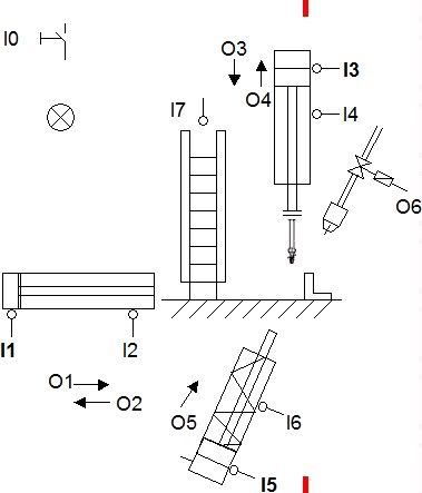

hic ,mình mới học wincc nên không bít lấy xilanh trong thư viện như thế nào , mong mọi người chỉ cho
Thành viên cấp 4
Bạn tìm hết trong thư viện. Còn nếu không có thì bạn phải tự vẽ thêm.
Một số ý tưởng về xylanh + Video chuyển động về hệ thống
Chúc vui.
