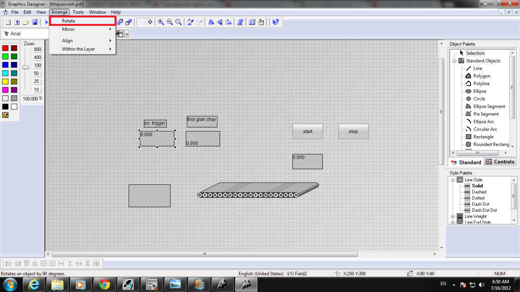

Lệnh này cũng làm nó quay luôn trong Graphic Design à bạn? Mình nghĩ dùng lệnh đó chỉ quay khi chạy runtime thôi chứ? Ý mình là làm sao để xoay vật đi 1 góc ấy. Ví dụ quay động cơ từ nằm ngang sang thẳng đứng chẳng hạn
Quay vật trong Graphic Design:

mấy anh ơi cho em hỏi có cách nào mà mình cho nó chạy mượt hơn được không.
vd chương trình của em:
static int b=100;
if (GetTagBit("dichuyen")&&b<=700)
b=b+100;
if (GetTagBit("dichuyen")&&b>700) b=100;
return b;
nó cứ nhich chậm sao sao đó. vd như nhích +100 thì mất 1s.có cách nào mà nhích +100 chỉ mất 500ms thôi được không?
