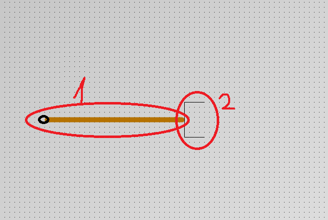

E có 1 câu hỏi muốn hỏi mọi người thế này:
Em đang muốn làm cho cái số 1 và số 2 gắn kết với nhau thành 1 khối,khối này sẽ quay tròn với tâm là vòng tròn màu đen.
Tuy nhiên, khi group lại thì chỉ có thanh số 1 quay đúng tâm là vòng tròn đen, còn cái khối số 2 (group gồm 3 đg thẳng) quay ko đúng:mặc dù đã group lại nhưng 3 đg thẳng vẫn quay độc lập với 3 tâm khác nhau
Ai biết vấn đề này giúp e với

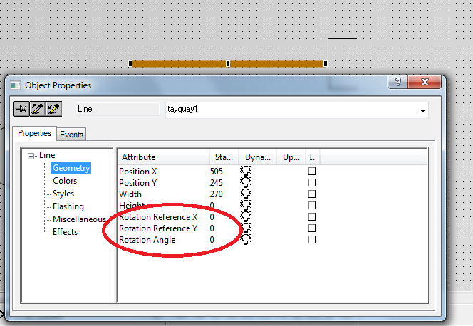

À còn cái này nữa, mọi người cho e hỏi mấy thông số đc khoanh tròn trong hình dưới là gì vậy?
tôi ít làm thuộc tính động nhưng mà 3 cái đường kia bạn đã group ;ại chưa. nếu chưa nên group lại. sau đó group cái thanh với cái hình khối 3 đoạn thẳng kia vừa group. và viết C nhập lại tọa độ. như vậy nó chạy đúng yêu cầu
thanhke_auto
E đã group tất cả làm 1 rồi nhưng chạy vẫn ko đúng, 3 đường thẳng của vòng tròn số 2 kia mặc dù đã được group với thanh số 1 nhưng khi quay nó vẫn có tâm khác với tâm của thanh số 1. Anh cho e hỏi nhập lại tọa độ thì nhập như thế nào ạ?
