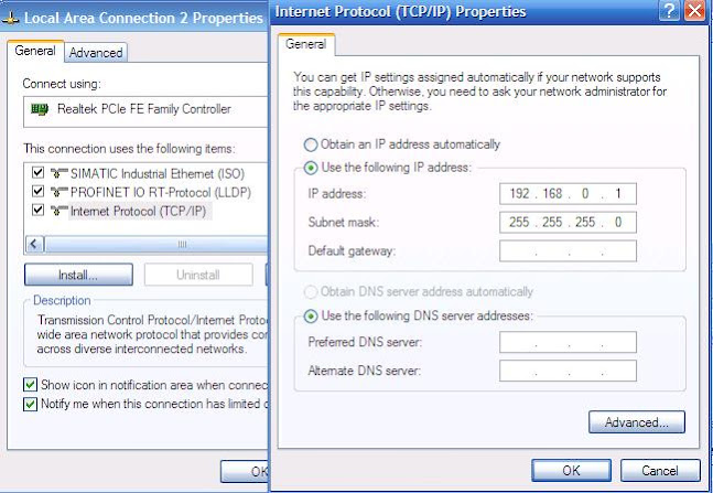

Hi, nếu mình nhớ không nhầm bạn phải dùng soft IP Tool để set IP cho S7-1200 trước, rồi sau đó cấu hình IP trên TIA Portal giống với IP đã cấu hình cho S7-1200. Còn phần IP bạn cấu hình cho PC/Latop phải cùng lớp với IP của s7-1200 nhưng phải là 2 địa chỉ khác nhau. Trên PC/Latop set đẽ hơn nên mình ưu tiên cho S7-1200 trước ^.^
Vd: S7-1200 : 192.168.0.2
Thì PC/Latop : 192.168.0.10
Chưa có được làm thực tế với S7-1200 nên có gì sai sót , mấy anh chỉ giáo nhé! hihi

Mình quên update hình, mình đã chỉnh sửa rồi, nhưng vẫn không được, dọ cái cáp internet bị vấn đề, thay cáp khác thì ok rồi
, thanks mọi người
