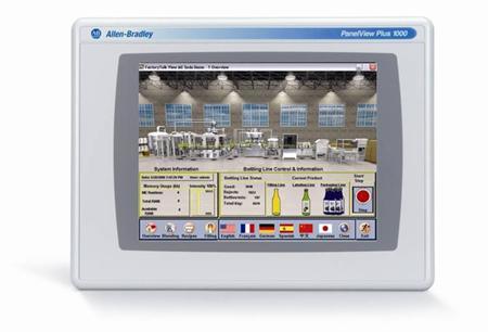

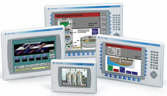

[PVP] Bài 1: Phần cứng Panelview Plus 6

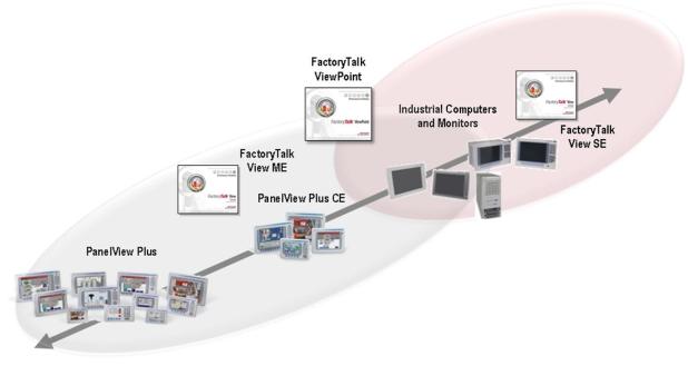

Có thể nhiều người nhầm lẫn giữa các dòng sản phẩm “Panlview Plus”, “Panelview Plus CE” và “Panelview Plus 6″. Đây là 3 dòng sản phẩm khác nhau của Rockwell. Tuy nhiên, tại thời điểm hiện tại (và tương lai), các dòng Panelview Plus và CE sẽ dần được thay thế bởi Panelview Plus 6. Panelview Plus 6 đều tương thích với các chương trình được phát triển trên Panelview Plus và CE (ngoại trừ DeviceNet và RemoteIO cần thêm mô đun đặc biệt) do đó việc chuyển đổi từ Panelview Plus hay CE sang Plus 6 rất dễ dàng. Ngoài ra, Panelview Plus 6 bổ sung rất nhiều tính năng quan trọng (sẽ trình bày). Do đó, một cách ngắn gọn, nói đến Panelview Plus hiện tại chỉ còn là PanelView Plus 6.
Phần cứng
Panelview Plus 6 được thiết kế với một loạt điểm nâng cấp quan trọng so với các phiên bản trước:
Bộ nhớ RAM tăng lên 512 MB DDR2 SDRAM
Bộ nhớ FLASH: 512 MB FLASH
High speed USB 2.0 port
Đáp ứng màn hình nhanh hơn 30%
CPU 1.0Ghz
Ethernet/IP
Windows CE 6
Giảm thời gian thiết kế trung bình 40% so với phiên bản trước (tận dụng các ưu thế của FTView 6.0)
Hỗ trợ FTP Server
Có sẵn VNC Server
Hỗ trợ Remote Desktop
Xem File PDF, MS Office ngay trên HMI
Truy cập qua Web browser với ViewPoint (hỗ trợ sẵn 1 Client).

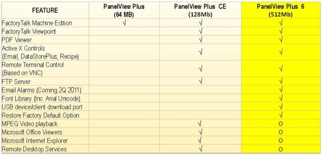

Một vài so sánh giữa các PVP:
O= Optional Extended

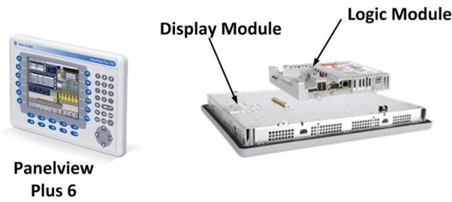

Phần cứng nhìn chung gồm các phần tương tự như PVP Plus hoặc CE, gồm 2 phần: Logic Module và Display Module.

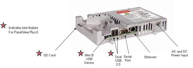

Logic Module
Logic Module giống như CPU của máy tính, chứa toàn bộ chương trình, hệ điều hành,… của HMI. Về phần cứng, Logic Module như sau:
Trong đó một số điểm nổi bật sau
Thẻ nhớ SD dùng để backup/restore (kể cả Firmware)chương trình rất tiện:
2 cổng USB
Cổng Ethernet/IP
Trường hợp đang sử dụng PVP Plus, muốn nâng cấp lên Plus 6 chỉ cần thay Logic Module, không nhất thiết phải thay màn hình.

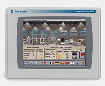

Display Module
Display Module chính là màn hình chính. Có nhiều lựa chọn màn hình có phím hoặc chỉ là màn hình chạm,…. (xem Catalog).
