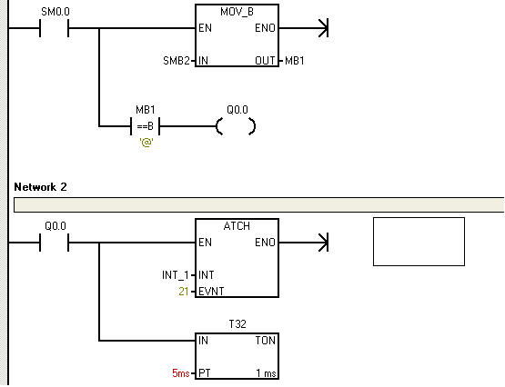

    em đang làm một bài tập về giao tiếp PLC, cứ 1 giây thì máy tính gửi ký tự @ xuống PLC. Và khi PLC nhận được chữ @ thì sẽ gửi 2 byte lại cho máy tính.
    Em dùng ngắt timer 21 để delay 5ms sau khi PLC nhận '@'. Nhưng khi em làm thì có lỗi như thế này:
    Chương trình báo lỗi ở khối T32. Như vậy thì em phải sửa như thế nào. Em còn biết cách khác là move 5 vào SMB34, nhưng em muốn làm theo cách dùng T32.
    Còn một vấn đề nữa là em thấy network 1 hơi thừa. Em bỏ luôn network 1 rồi thay Q0.0 trong network 2 bằng lệnh so sánh SMB2 luôn được không?

    Trích dẫn Gửi bởi phapsuhuyenvu Xem bài viết
    Bỏ "ms" đi.Có 2 network mà cũng sợ thừa tiết kiệm thế bạn,nhưng thay đc đấy

    À, em còn cái thắc mắc này nữa. Cái DTCH theo em biết là thoát chương trình ngắt. Ví dụ một chương trình Main gọi INT0, rồi trong INT0 lại gọi tiếp INT1. Trong INT1 có khối DTCH sự kiện 10. Mà sự kiện 10 trong sách ghi là "ngắt thời gian 0".
    Vậy em muốn hỏi là tại sao lại sử dụng sự kiện 10? Và sau khi sử dụng thì chương trình thoát ra INT0 hay là ra MAIN luôn?
    Chương trình INT0 là chương trình em chụp ở trên. Theo em, DTCH thì phải sử dụng sự kiện 21 (ngắt timer T32) mới đúng, có phải không ạ?
    Bạn nhầm DTCH với RETI ,DTCH là không cho phép 1 sự kiện ngắt nào đó được kích hoạt nữa,ngược với lệnh ATCH
