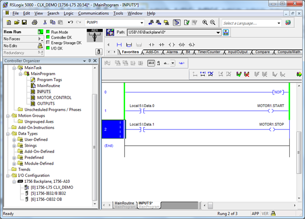

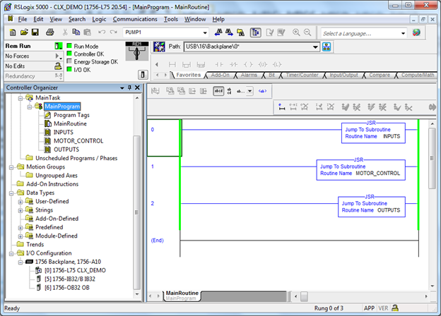

Rslogix 5000
Một số thông tin cơ bản về phần mềm này:
Dùng để lập trình cho toàn bộ các PAC thuộc họ Compactlogix và Controllogix (mục đích chủ yếu!)
Hỗ trợ 4 ngôn ngữ lập trình là Ladder, FBD, SFC và ST
Online, truy cập thông tin thời gian thực các thiết bị trên
Hỗ trợ cấu hình các thiết bị khác như biến tần PowerFlex…

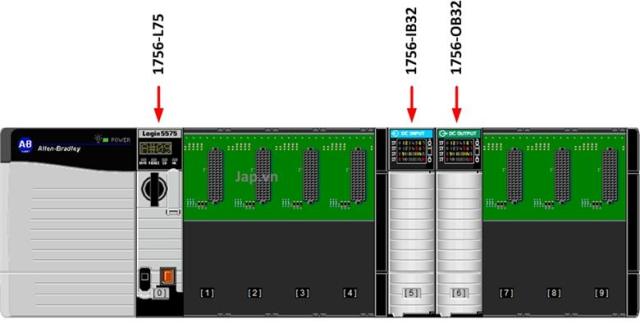

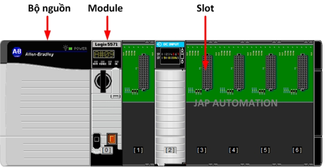

Chassis, Slot và Module
Chassis là khung gồm có bộ nguồn, các khe cắm (slot) để gắn các Module. Chassis có nhiều kích cỡ từ 4, 7, 10, 13 và 17 Slot.
Bộ nguồn cấp nguồn cho các Module trên Chassis. Bộ nguồn có nhiều loại AC, DC, Redundant cũng như nhiều công suất khác nhau và phải mua riêng (không kèm theo chassis).
Slot là khe cắm các module, tất cả các module 1756-xxx đề có thể gắn trên Chasiss vào các Slot
Module bao gồm cả CPU, Module I/O và module truyền thông mạng . Các module có thể gắn ở Slot bất kì trên Chassis.
Có thể có nhiều CPU trên một Chassis
Các module trên chassis có thể tháo lắp mà không cần tắt nguồn.
Có thể có hoặc không có CPU trên Chassis. (khi đó Chassis đóng vai trò như một trạm Remote IO)
http://plcvietnam.com.vn/forum/image...lx_chassis.jpg

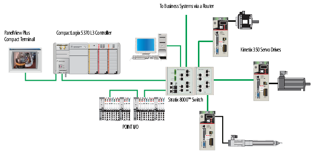

Compactlogix rất linh động cho các ứng dụng vừa và nhỏ. Tận dụng được tối đa các lợi ích của Kiến trúc tích hợp của Rockwell Automation trong khi tiết kiệm được chi phí. Về các ứng dụng của Compactlogix rất đa dạng. Ở đây chỉ minh họa một số kiến trúc cơ bản (các bạn tham khảo các Link phía bên dưới để có thêm thông tin chi tiết)
Ví dụ:
Ứng dụng cho máy cỡ nhỏ:
http://plcvietnam.com.vn/forum/image...opic/mid-1.png
Ứng dụng cho Process Skid
http://plcvietnam.com.vn/forum/image...opic/mid-2.png
Ứng dụng Tích hợp Motion hay SCADA
http://plcvietnam.com.vn/forum/image...opic/mid-3.png

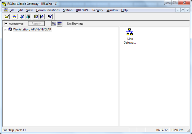

		[Logix] Bài 5: Rslinx Classic

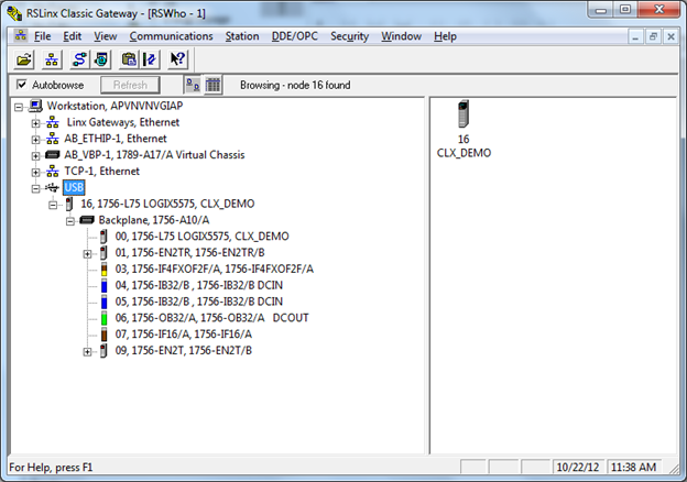

		Tất cả các nhu cầu kết nối giữa phần mềm trên máy tính và phần cứng như PLC, biến tần,… của AB đều phải thông qua Rslinx Classic. Rslinx Classic đóng vai trò như cây cầu giữa phần cứng và phần mềm. Do đó khi sử dụng bất kì phần mềm nào liên quan đến việc trao đổi dữ liệu giữa máy tính và PLC, biến tần, màn hình Panelview … thì đều cầu phải có Rslinx Classic.
Trong chương trình lập trình với Rslogix 5000, ta sử dụng Rslinx Classic cho mục đích Download, Upload, Online,…
Các bước sử dụng như sau:
>> Kết nối máy tính đến các Controller cần kết nối (trong ví dụ này, máy tính và các Controller kết nối đến 1 Ethernet Switch, cùng lớp địa chỉ IP), đặt địa chỉ IP cho Card mạng máy tính (ở đây là 192.168.1.190).
>> Khởi động Rslinx Classic
http://plcvietnam.com.vn/forum/image...opic/rsl-1.png

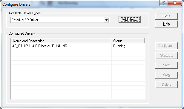

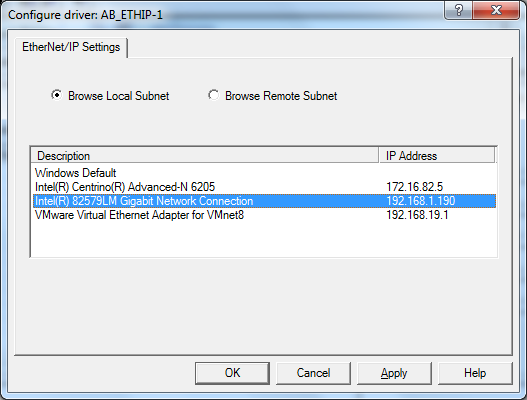

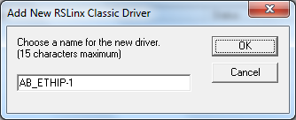

>> Chọn Driver kết nối (Communicatio > Driver)
>> Chọn Ethernet/IP và Add Net
http://plcvietnam.com.vn/forum/image...opic/rsl-2.png
http://plcvietnam.com.vn/forum/image...opic/rsl-3.png
>> OK
>> Chọn Card mạng đang kết nối đến Controller
http://plcvietnam.com.vn/forum/image...opic/rsl-4.png
>> Add New và thấy Status là Running như hình sau
http://plcvietnam.com.vn/forum/image...opic/rsl-5.png
>>Trở lại màn hình chính
>> Chọn mở rộng Driver mới tạo, các Controller đang kết nối với máy tính sẽ xuất hiện tương tự như hình bên dưới. Việc kết nối giữa máy tính với các thiết bị Ethernet của AB coi như xong.
http://plcvietnam.com.vn/forum/image...opic/rsl-6.png

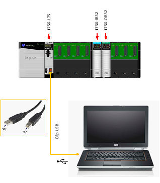

Thực hiện Upgrade Firmware theo các bước sau:
>> Khi cài đặt Rslogix 5000, chương trình tự động cài thêm công cụ FLASH Programming Tool, ngay trong Program Files. Đó chính là công cụ sử dụng để Upgrade/Dowgrade Firmware cho các thiết bị điều khiển của AB.
>> Chuẩn bị khi Upgrade/Downgrade:
Backup chương trình vì khi Upgrade/Downgrade chương trình trong CPU sẽ bị xóa
Kết nối máy tính đến Controller cần Upgrade.
Chuyển khóa trên CPU sang chế độ PROGRAM
http://plcvietnam.com.vn/forum/image...topic/fw-1.png

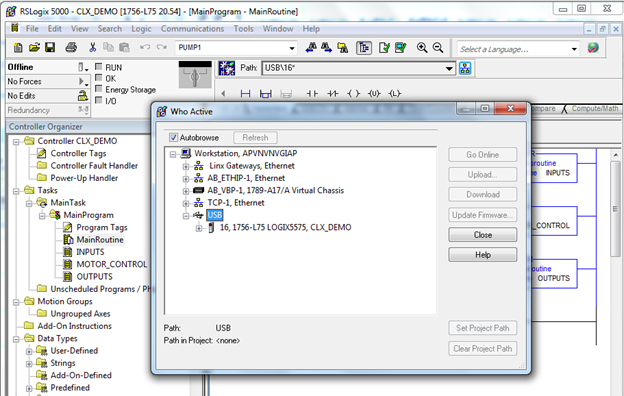

>> Chọn Controller hay Module cần Ugrade. Ở đây chọn CPU Controllogix L75
>> NEXT
http://plcvietnam.com.vn/forum/image...topic/fw-3.png
>> Trong cửa sổ sau, trỏ đến CPU cần Upgrade
>> OK
http://plcvietnam.com.vn/forum/image...topic/fw-4.png

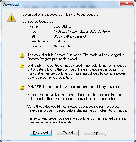

>> Xác nhận
>> YES
http://plcvietnam.com.vn/forum/image...topic/fw-7.png

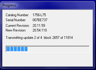

>> Quá trình Upgrade diễn ra
http://plcvietnam.com.vn/forum/image...topic/fw-8.png
>> Thông báo đã UPgrade xong xuất hiện báo việc Upgade đã xong. Trường hợp bị lỗi sẽ có thông báo lỗi (màu đỏ)
http://plcvietnam.com.vn/forum/image...topic/fw-9.png

Phần cứng trình bày trong bài này (và các bài sau):
Chassis 10 Slot
CPU Controllogix L75 gắn ở Slot 0
Module Input 32 ngõ vào DC gắn ở Slot số 5
Module Output 32 ngõ ra DC gắn ở Slot số 6

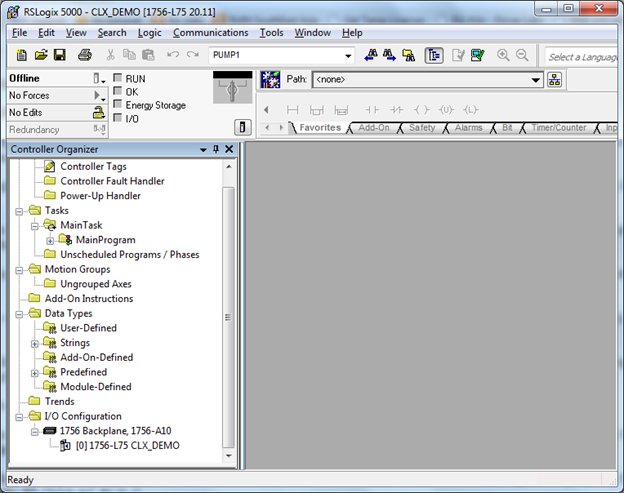

Project được tạo ra như sau:
http://plcvietnam.com.vn/forum/image...r topic/p4.png

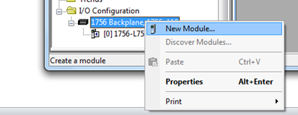

Ta tạo thêm 2 Module IO nữa. Để tạo Module mới, từ IO Configuration, Click phải và chọn New Module:
http://plcvietnam.com.vn/forum/image...r topic/p5.png

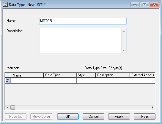

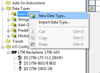

Tạo mới User Defined Data Type
http://plcvietnam.com.vn/forum/image...r topic/82.png
Chọn New Data Type như trên.
Nhập tên kiểu dữ liệu cho đối tượng mới (ở đây là MOTOR)
http://plcvietnam.com.vn/forum/image...r topic/83.png
Nhập các thành phần của đối tượng và chọn OK để kết thúc
http://plcvietnam.com.vn/forum/image...r topic/84.png

		[Logix] Bài 9: Viết chương trình Ladder với Rslogix 5000
		Sơ lược về các ngôn ngữ lập trình trong Rslogix 5000
Rslogix 5000 hỗ trợ 4 ngôn ngữ lập trình: Ladder, Funtion Block Diagram (FBD), Sequential Function Chart (SFC) và Structured Text (ST). Trong một chương trình có thể sử dụng nhiều ngôn ngữ cùng lúc tuy nhiên không thể chuyển chương trình đang viết từ ngôn ngữ này sang ngôn ngữ kia.
GHI CHÚ
Rslogix 5000 được bán với nhiều phiên bản khác nhau, tùy theo phiên bản mà có số ngôn ngữ được hỗ trợ. Nhiều nhất (bản Full) hỗ trợ đầy đủ 4 ngôn ngữ trên.
Ngôn ngữ
Ladder
Xử lý Logic như điều khiển ON/OFF
Xử lý logic phức tạp, Discrete Control
Chương trình dùng cho bảo trì, sửa chữa máy
Motion
FBD
Điều khiển quá trình (Process Control)
Loop Control
Các tính toán điều khiển theo mạch vòng (như PID)
Drive Control
SFC
Batch Control
Máy trạng thái
Các dạng điều khiển tuần tự từng bước, bước sau phụ thuộc bước trước
ST
Tính toán các phép toán phức tạp
Tính toán tra bảng phức tạp
Xử lý truyền thông ASCII,…
Ở đây chỉ giới thiệu ngôn ngữ Ladder thông dụng.
http://plcvietnam.com.vn/forum/image...c/ladderrs.png

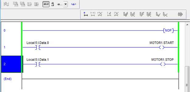

Trong chương trình Rslogix 5000, các Routine là nơi viết chương trình. Khi lập trình, người viết phải tổ chức Các Routine, Program, Task sao cho dễ quản lý.
Khu vực viết chương trình, là nơi gõ các lệnh
Thanh công cụ, nơi lấy các lệnh để viết chương trình.
Đến đây, các bạn thử bắt tay viết cho mình chương trình đầu tiên.
Đến đây các bạn sử dụng tài liệu tham khảo sau sau để hiểu thêm về ngôn ngữ Ladder trong Rslogix 5000
http://literature.rockwellautomation...m008_-en-p.pdf
Tài liệu diễn giải chi tiết các lệnh sử dụng trong Rslogix 5000
http://literature.rockwellautomation...m003_-en-p.pdf
GHI CHÚ
Chương trình nên chia ra thành nhiều Sub-Routine và gọi chúng trong Main Routine, không nên viết chương trình điều khiển trong Main Routine.
Nếu ai đã làm quen với các PLC khác thì các lệnh trong Rslogix 5000 cũng tương tự, thậm chí dễ sử dụng hơn rất nhiều.
Chỉ cần đưa cho trỏ chuột vào lệnh và nhấn F1 để xem Help lệnh đó.
Mỗi Routine có thể sử dụng một ngôn ngữ khác nhau.

Dù cách nào thì quy trình thực hiện cũng có các bước tương tự như minh họa dưới đây. Ở đây sử dụng Cách Download trực tiếp qua cổng USB.
Mô hình kết nối như sau:
http://plcvietnam.com.vn/forum/image...r topic/91.png
Khi kết nối USB giữa Controllogix và máy tính, trong Rslinx tự động hiện ra driver USB như hình sau, mở rộng ra ta thấy sẽ liệt kê tất các các Module hiện tại đang có trên Chassis gắn CPU
http://plcvietnam.com.vn/forum/image...r topic/92.png
Chọn “Who active”
http://plcvietnam.com.vn/forum/image...r topic/93.png
Ta thấy USB như minh họa sau:
http://plcvietnam.com.vn/forum/image...r topic/94.png
Mở rộng ra, ta thấy các mô đun, chọn CPU muốn download chương trình và “Download”
Để Upload thì chọn nút Upload.
http://plcvietnam.com.vn/forum/image...r topic/95.png
Xác nhận (Việc download chương trình mới sẽ xóa đi chương trình hiện tại trong CPU)
http://plcvietnam.com.vn/forum/image...r topic/96.png

Cấu hình trong Rslinx
Cần phải cấu hình trong Rslinx Classic để Rslinx Classic thấy CPU giả lập này (tương tự như việc tạo Driver cho phần cứng thật – Xem thêm bài Rslinx trước)
http://plcvietnam.com.vn/forum/image... topic/108.png
Tạo Driver mới: Chọn Configure Drivers
http://plcvietnam.com.vn/forum/image... topic/109.png
Chọn Driver “Virtual Backplane” và Add New
http://plcvietnam.com.vn/forum/image...topic/1010.png
Chọn OK
http://plcvietnam.com.vn/forum/image...topic/1011.png

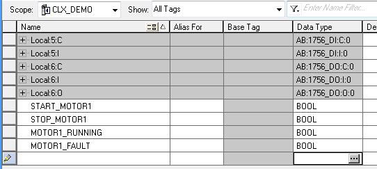

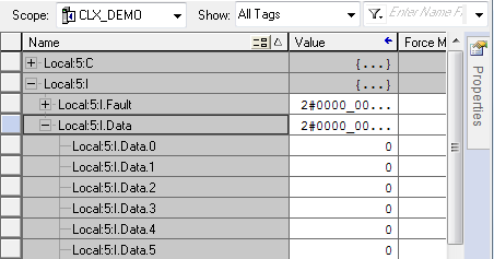

Mở “Controller Tag” ta sẽ thấy thêm các Tag mới xuất hiện, đó chính là các Tag IO cho các mô đun mô đun vừa cầu hình. Các Tag remote IO này sử dụng bình thường như các Tag khác trong chương trình.
http://plcvietnam.com.vn/forum/image...topic/1116.png

Viết đoạn chương trình như sau
http://plcvietnam.com.vn/forum/image...logixbi136.png
Chương trình cho AOI được viết trong cửa sổ trên.

Quay lại chương trình chính, ta thấy trên thanh công cụ lệnh, trong Tab Add On sẽ có thểm AOI MY_MOTOR vừa tạo
http://plcvietnam.com.vn/forum/image...logixbi137.png
Để sử dụng, trong Ladder, ta tạo Rung mới và Click vào MY_MOTOR, sau đó gán cá thông số Input/Output cho AOI.
Ví dụ ở đây ta tạo một tag mới MY_MOTOR1, và viết lại đoạn chương trình ban đầu, sử dụng AOI thành.
http://plcvietnam.com.vn/forum/image...logixbi138.png
Hoặc viết ở ngôn ngữ Funtion Block Diagram (FBD) như sau
http://plcvietnam.com.vn/forum/image...logixbi139.png

http://plcvietnam.com.vn/forum/image...logixbi141.jpg
Hệ thống trên gồm:
CPU A: Controllogix kết nối Ethernet thông qua Module 1756-EN2T
CPU B: Compactlogix L1 kết nối Ethernet trên cổng có sẵn trên CPU.
2 CPU này thực hiện trao đổi dữ liệu các Tag với nhau thông qua mạng Ethernet với sơ đồ như trên.
CPU A cần đọc dữ liệu tag B_PIT100 từ CPU B
CPU B cần đọc dữ liệu tag A_LIT100 từ CPU A

Download Firmware mới 20.54 từ trang của Rockwell sau, khi download xong, cài đặt Firmware trong đó và RMC Tool.
http://support.rockwellautomation.com/ControlFlash/
http://plcvietnam.com.vn/forum/image...logixbi162.png

Cấu trúc của Project trong Rslogix 5000
Một Project được chia thành nhiều Task, trong mỗi Task có nhiều Program và trong Program có nhiều Routine.
TASK:
Gồm nhiều Program để thực hiện trọn vẹn một công việc nhất định.
Quyết định khi nào các Program trong nó được thực thi
Có 3 loại: Periodic Task, Event Task và Continous Task với các mức ưu tiên khác nhau, Tùy vào mục đích sử dụng người thiết kế lựa chọn phù hợp. Mặc định khi tạo Project mới luôn có sẵn một Continous Task.
Đối với Controllogix và Compactlogix 5370, một Project có thể có tối đa 32 Task
Mỗi Task có tối đa 100 Program
PROGRAM
Chứa các Routine là các đoạn mã code thực thi chương trình.
Trong mỗi Program có một Routine là Routine chính , trong đó sẽ gọi các Routine còn lại (lệnh Jump To Subroutine – JSR). Chương trình sẽ chỉ quét trong Routine chính này, các Routine trong Program nếu không được gọi trong Routine chính sẽ không được thực thi.
Không hạn chế số lượng Routine trong mỗi Program.
ROUTINE
Nơi người lập trình viết các đoạn chương trình của mình
Có thể sử dụng các ngôn ngữ lập trình: Ladder, FBD, SFC và ST (Lưu ý, số lượng ngôn ngữ lập trình còn phụ thuộc vào phiên bản (bản quyền) phần mềm Rslogix 5000 mà bạn có).
Dữ liệu và kiểu dữ liệu: Tag
Dữ liệu trong Project là các Tag. Tag là các biến trong chương trình (tương đương như các địa chỉ vùng nhớ ở các PLC khác). Với Tag khi lập trình người lập trình đặt tên theo ý muốn của mình như ví dụ trong đoạn chương trình dưới đây các Tag là START_MOTOR, STOP_MOTOR…
http://plcvietnam.com.vn/forum/image...7_bi7toch2.png
Mỗi Tag có 2 thông tin quan trọng là Kiểu dữ liệu và Tên Tag. Kiểu dữ liệu có thể là các kiểu chuẩn như INT, REAL, STRING…. Hoặc là kiểu người dùng tự định nghĩa (User Defined Data Type).
Phạm vi hoạt động của Tag có thể là Controller Tag (có hiệu lực trong toàn bộ Project) hoặc Program Tag (chỉ có hiệu lực trong Program chứa nó). Khi định nghĩa Tag ta cần phải xác định rõ phạm vi hoạt động của Tag.
Khai báo Tag
http://plcvietnam.com.vn/forum/image...7_bi7toch3.png
Khai báo Tag bằng cách mở cửa sổ Tag (Double Click vào Controller Tag hoặc Program Tag) và nhập Tag
Có thể Import từ File Excel (tiện lợi khi làm dự án).

Địa chỉ vật lý của I/O nằm ở đâu ?
Mỗi khi tạo thêm Module IO, trong Controller Tag tự động sinh ra các Tag IO cho mô đun đó VD:
http://plcvietnam.com.vn/forum/image...7_bi7toch5.png
Ở Module IB32 Slot số 5, kênh số 0 của mô đun sẽ có địa chỉ là:
Local:5:I.Data.0
Cấu trúc:
Local: Slot: (I=Input, O=output).Data.Channel
Ngoài I,O còn có các thông tin khác tùy theo mô đun (tham khảo thêm trong các mô đun tương ứng).
