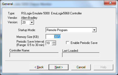

Tạo CPU giả lập
Chương trình ban đầu có giao diện như sau:
Có các Slot trống trên Chassis.

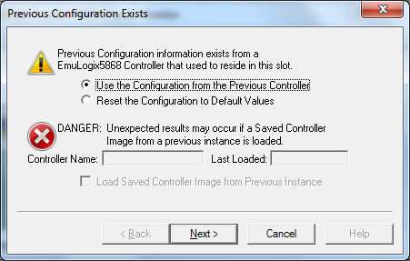

Tạo CPU trên các Slot:
Right Click trên Slot trống (Chỉ nên tạo CPU trên các Slot từ Slot 2 trở đi vì mặc định Slot 1 sẽ dành cho Rslinx Enterprise, nên nếu tạo trên Slot 1 mà sử dụng một số ứng dụng khác có Rslinx Enterprise sẽ có thể gây ra lỗi)
Chọn CPU và OK
Next
Next
Finish
CPU sẽ xuất hiện trên Chassis như sau
Đến đây việc tạo CPU giả lập coi như xong. Bạn cũng có thể tạo nhiều CPU trên Chassis ảo này (tương tự như trên phần cứng thật).

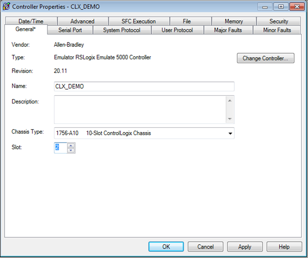

Download/Upload và chỉnh sửa Online chương trình Rslogix 5000 với RsEmulate
Trong Rslogix 5000, ta chỉ cần thay CPU (Controllogix, Compactlogix) bằng CPU giả lập.

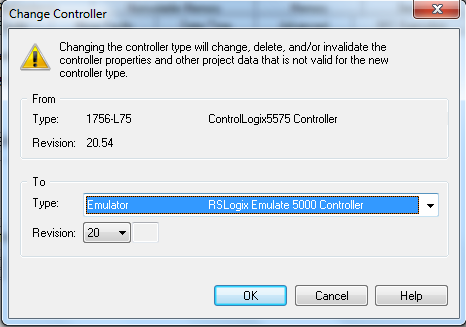

Click phải vào CPU, chọn Properties

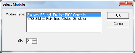

Chọn “Change Controller”
Chọn Emulator và OK (nhớ chọn đúng Revision)
Xác nhận
Chọn đúng Slot CPU đã cấu hình ở trên (Slot 2) và OK

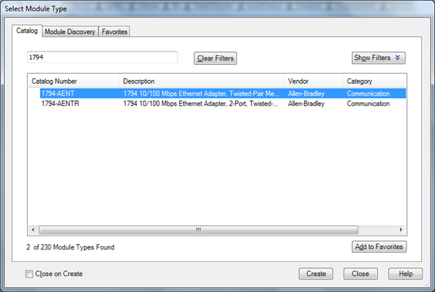

[Logix] Bài 12: Cấu hình Remote I/O trong Rslogix 5000

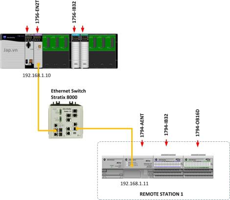

Mô hình kết nối như sau:
Controllogix (như cấu hình các bài trước)
Kết nối với một trạm Remote IO qua Ethernet
Remote IO ở đây sử dụng FlexIO thông dụng của Rockwell. Ngoài FlexIO còn có PointIO, việc cấu hình cũng tương tự.

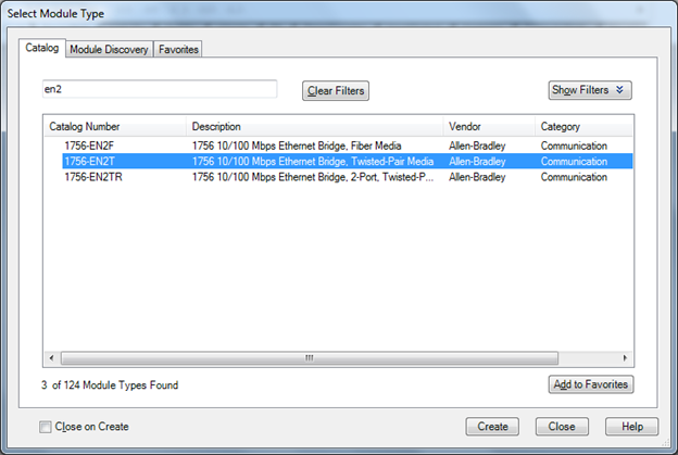

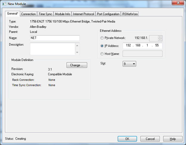

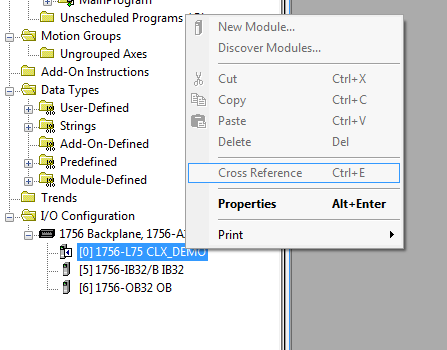

Thêm mô đun truyền thông Ethernet trên Chassis chính (ở đây sử dụng mô đun 1756-EN2T)
Chọn 1756-EN2T

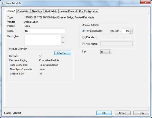

Trong cửa sổ cấu hình, lưu ý các ô màu đỏ:
Tên: Đặt tên cho mô đun (tên đặt không được trùng với tên các mô đun khác)
Địa chỉ IP: nhập địa chỉ IP hiện tại của mô đun
Slot: Chọn đúng Slot định gắn mô đun
Sau khi tạo xong mô đun Ethernet, ta thấy xuất hiện biểu tượng “Ethernet” như hình dưới. Đến đây, ta chọn New Module để tạo các mô đun Remote IO.

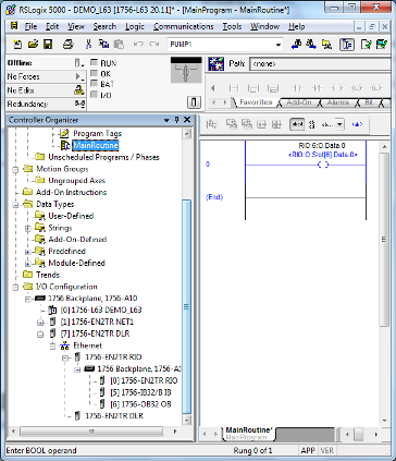

Mô đun đầu tiên phải tạo trên Chassis Remote IO chính là mô đun truyền thông Ethernet (ở đây là mô đun 1794-AENT).
Cấu hình các thành phần trong mô đun (tên, địa chỉ IP)
Khi cấu hình xong, ta thấy mô đun 1794-AENT xuất hiện như bên dưới, và phía dưới có biểu tượng FlexBus, chính là nơi tạo mới thêm các mô đun IO.

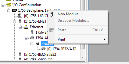

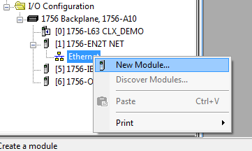

Từ Flexbus, chọn New Module để thêm các Mô đun IO (ở đây là thêm 2 mô đun 1794-IB32 và 1794-OB16D).
Chọn 1794-IB32
Đặt tên và chọn Slot cho mô đun
OK
Tương tự, ta thêm mô đun 1794-OB16D
Khi hoàn thành, ta thấy các mô đun xuất hiện như hình sau. Đến đây việc cấu hình Remote IO cho cấu hình trên xem như xong.
Mở “Controller Tag” ta sẽ thấy thêm các Tag mới xuất hiện, đó chính là các Tag IO cho các mô đun mô đun vừa cầu hình. Các Tag remote IO này sử dụng bình thường như các Tag khác trong chương trình.

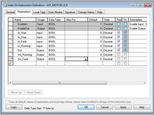

Trong cửa sổ hiện ra, bạn khai báo các thông số như sau
Quan trọng!
Parameter: Phải định nghĩa các thông số đầu vào và đầu ra cho AOI, xác định các thông số nào bắt buộc, thông số nào hiển thị, thông số nào không. Paramenter là các biến sẽ giao tiếp với chương trình bên ngoài (chương trình sẽ truyền giá trị cho các thông số này để thực hiện đoạn lệnh bên trong AOI). Định nghĩa một parameter cần gồm:
Xác định Parameter đó là Input hay Output
Kiểu dữ liệu
Hiển thị khi gọi AOI hay không…
Local Tag: Các Tag nội trong AOI, chỉ sử dụng trong AOI, bên ngoài không truy cập vào được.
Sau khi chọn xong như trên, Click OK. AOI được tạo như sau.

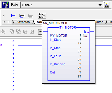

Sử dụng AOI
Quay lại chương trình chính, ta thấy trên thanh công cụ lệnh, trong Tab Add On sẽ có thểm AOI MY_MOTOR vừa tạo
Để sử dụng, trong Ladder, ta tạo Rung mới và Click vào MY_MOTOR, sau đó gán cá thông số Input/Output cho AOI.
Ví dụ ở đây ta tạo một tag mới MY_MOTOR1, và viết lại đoạn chương trình ban đầu, sử dụng AOI thành.
Hoặc viết ở ngôn ngữ Funtion Block Diagram (FBD) như sau

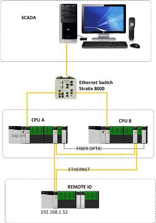

[Logix] Bài 14: Trao đổi dữ liệu giữa các Controller (Controllogix/Compactlogix)
Chia sẻ dữ liệu giữa các Controller với nhau trong cùng một hệ thống là một nhu cầu phổ biến trong điều khiển. Nếu như đối với các PLC đời cũ hoặc của một số hãng, việc chia sẻ thường thông qua các lệnh Message phức tạp giữa các PLC với nhau thì đối với Controllogix, Compactlogix việc trao đổi dữ liệu rất dễ dàng, chỉ cần cấu hình và không cần thêm các lệnh Message nào. Việc trao đổi dữ liệu đó thông qua cơ chế Produce và Consume.
Thực hiện trên mô hình sau:
Hệ thống trên gồm:
CPU A: Controllogix kết nối Ethernet thông qua Module 1756-EN2T
CPU B: Compactlogix L1 kết nối Ethernet trên cổng có sẵn trên CPU.
2 CPU này thực hiện trao đổi dữ liệu các Tag với nhau thông qua mạng Ethernet với sơ đồ như trên.
CPU A cần đọc dữ liệu tag B_PIT100 từ CPU B
CPU B cần đọc dữ liệu tag A_LIT100 từ CPU A

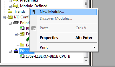

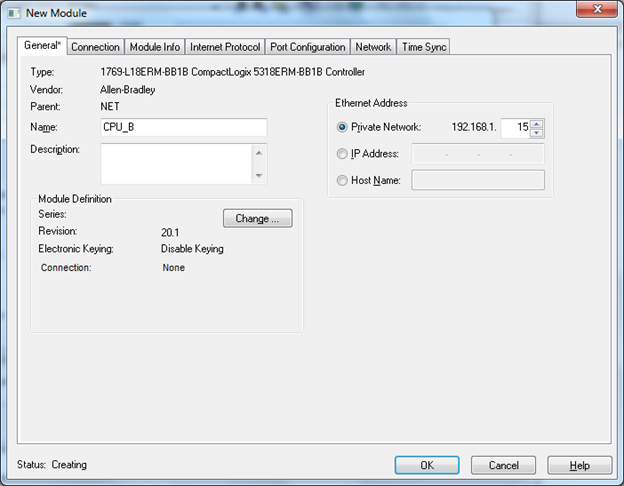

Thêm Ethernet Module
Từ “Ethernet” ta tạo New Module
Chọn CPU B (ở đây là Compactlogix 1769-L18ERM-BB1B)
Đặt tên, xác định địa chỉ IP của CPU B
Sau khi tạo xong, CPU B sẽ hiển thị trong cây IO như sau

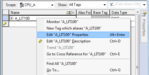

Trong “Controller Tag” ta tạo Tag mới A_LIT100. Tag này sẽ cho CPU khác có thể đọc.
Chọn Properties
Và chọn kiểu là “Produced”. Nghĩa là các CPU khác có thể “Consume”
Xác định số lượng Consume cho phép (mặc định là 1)

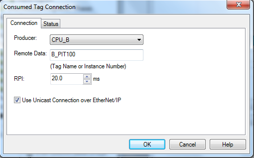

Tạo thêm Tag mới B_PIT100, Tag này sẽ đọc giá trị từ CPU B.
Cấu hình nó là Consumed, sau đó chọn Connection
Trong cửa số Connection, ta xác định:
Producer là CPU nào (nghĩa là CPU nào sẽ tạo ra dữ liệu này) ? ở đây là CPU B
Và Produced Tag trên CPU đó là gì (ở đây là B_PIT100)

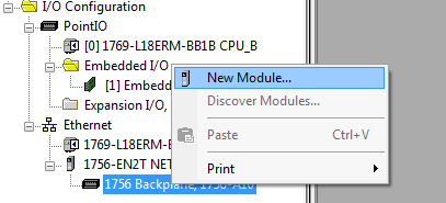

Tại cây IO, tạo New Module từ “Ethernet”
Chọn Module 1756-EN2T (Module này là của CPU A, thông qua nó để đi đến CPU A)
ĐỊa chỉ IP, Slot, và Chassis Size là các thông số cần phải chọn đúng ở đây
Chọn Chassis Size là 10 (tùy theo kích thước Chassis thực tế bạn sẽ chọn cho phù hợp)
Khi tạo xong mô đun Ethernet, Backplane của CPU A sẽ hiện ra tương tự như sau. Tại Backplane, chọn New Module
Chọn CPU (là Partnumer của CPU A – ở đây là 1756-L75)
Chọn đúng Version
Chọn đúng Slot (ở đây là Slot 0)

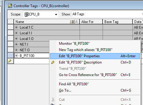

Tạo tag mới trong Controller Tag của CPU B. Tạo tag B_PIT100. Tag này sẽ cung cấp dữ liệu cho CPU A ở trên, do đó ta cấu hình nó là Produced Tag (cấu hình tương tự như trên CPU A).
Ta tạo thêm tag A_LIT100, là Tag sẽ đọc dữ liệu từ tag “A_LIT100″ của CPU A do đó sẽ cấu hình nó là Consumed Tag

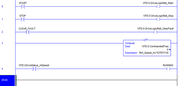

[Logix] Bài 15: Tích hợp biến tần PowerFlex với Compactlogix/Controllogix qua Etherne
Với sự phát triển của mạng Ethernet công nghiệp, việc tích hợp các thiết bị điều khiển trở nên đơn giản hơn rất nhiều so với kết nối truyền thống. Trong bài này, chúng ta sẽ tìm hiểu về các bước tích hợp biến tần PowerFlex vào chương trình điều khiển của Controllogix hoặc Compactlogix thông qua mạng Ethernet/IP.
Mô hình phần cứng minh họa như sau:
Hệ thống gồm một bộ Compactlogix L18 và một bộ PowerFlex 700 (Ở đây xem như biến tần đã được cài đặt xong các thông số cơ bản).
Thực hiện

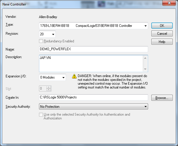

Trong Rslogix 5000 tạo một Project mới (các bước tương tự như các bài trước)
Từ “Ethernet” tạo New Module
Chọn biến tần PowerFlex (chọn đúng loại mà bạn có)
Đặt tên, địa chỉ IP và click “Change” để cấu hình thông số cho biến tần này
Chọn đúng thông số biến tần. Ở đây nếu bạn đang kết nối Online với biến tần (trong Rslinx Classic thấy biến tần), thì có thể chọn Match Drive bên dưới, chương trình sẽ tự lấy thống số từ biến tần lên.
Khi tạo xong, biến tần sẽ hiển thị trong cây IO như sau:

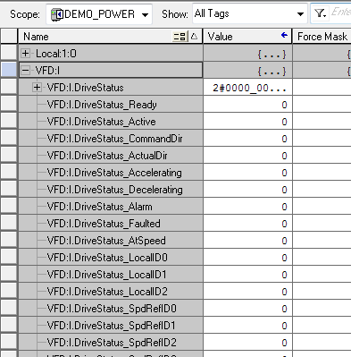

Và trong Controller Tag, ta thấy xuất hiện thêm các Tag VFD:I và VFD:O (VFD là tên đặt cho biến tần lúc cấu hình)
ở đây, VFI:I Là các thông số đọc về từ biến tần, VFD:O là các thông số Output từ Controller gửi ra biến tần
Mở rổng ra, ta thấy các thống số có thể đọc về từ biến tần:
Các thông số Output từ Controller ra biến tần.
Như vậy, nếu muốn đọc trạng thái của biến tần, ta chỉ cần đọc các giá trị trong VFD:I, còn muốn ghi các lệnh điều khiển, tốc độ tham chiếu,… từ Controller ra biến tần thì ta chỉ việc ghi vào các Tag VFD: O.

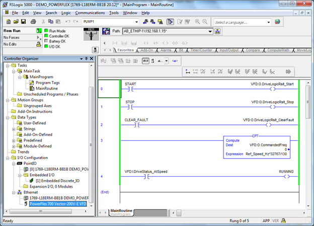

Tạo thêm một số Tag nữa để viết một đoạn chương trình đơn giản như sau;
Viết đoạn chương trình đơn gian:
START biến tần
STOP biến tần
Xóa lỗi biến tần
Cài đặt tần số tham chiếu.
Ở đây, cách tính giá trị tần số tham chiếu ghi ra cho biến tần tùy loại biến tần (cần xem trong tài liệu tham khảo của biến tần đó).
Đối với PowerFlex 700 ở đây thì công thức tính là:
Giá trị ghi xuống biến tần = tần số tham chiếu(hz) *32767/tần số lớn nhất cài đặt trong biến tần (ở đây là 130)

Thử thay đổi các giá trị tần số trong Controller Tag
Và Toggle Bit START, STOP để xem biến tần chạy
Trong VFD:I ta sẽ thấy các thông số đọc về từ biến tần

Mô hình trong bài này như sau:
Cấu hình phần cứng như sau:
Chassis A và B hoàn toàn giống nhau:
Slot 0: CPU L63
Slot 1: Ethernet module 1756-EN2TR (có Dual-Ethernet port) địa chỉ IP ban đầu : 192.168.1.50
Slot 7: Ethernet module 1756-EN2TR (có Dual-Ethernet port) địa chỉ IP ban đầu : 192.168.1.60
Slot 9: Redundancy Module 1756-RM
Chassis Remote IO (ở đây chỉ có 1 Chassis)
Slot 0: Ethernet module 1756-EN2TR (có Dual-Ethernet port) địa chỉ IP ban đầu : 192.168.1.52
Slot 5: 1756-IB32
Slot 6: 1756-OB32
Network
Như trên hình minh họa, trong đó Remote IO và các mô đun Ethernet kết nối thành mạng vòng DLR (Device Level Ring), có thể kết nối theo các Topology khác cũng được.

Trong Rslogix 5000, khi tạo Project mới chỉ cần chọn Redundancy Enabled như sau:
Các bước cấu hình còn lại tương tự như một chương trình gồm 1 Chassis CPU và các Chassis remote IO bình thường. Ví dụ như sau (luôn ON ngõ ra O6.0)

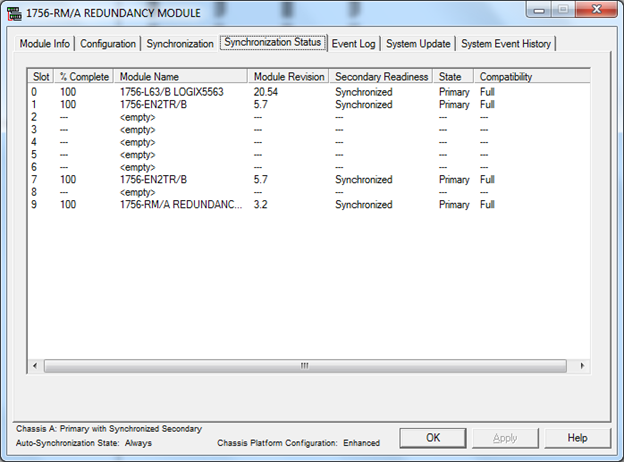

Kiểm tra trên Rslinx Classic, Click phải vào Module 1756-RM, chọn Module Configuration (nếu bạn chưa thấy dòng này hiện ra tức là chưa cài đặt thành công RMCTool (xem ở trên), cài đặt xong khởi động lại Rlinx Classic)
Chọn “Sychronization Status” để xem trạng thái. Nếu OK, sẽ thấy “Full” giống hình sau. Trường hợp không “Full”, chương trình sẽ báo nguyên nhân tại sao (thường là do Firmware giữa 2 Chassis khác nhau,..), kiểm tra và khắc phục.
Việc cấu hình Redundancy vậy là xong. Có thể thử bằng cách tắt nguồn CPU A, ta thấy chương trình vẫn chạy bình thường.

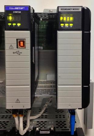

Module RM trên Chassi Primary khi chạy:
Module RM trên Chassis Standby khi chạy:
