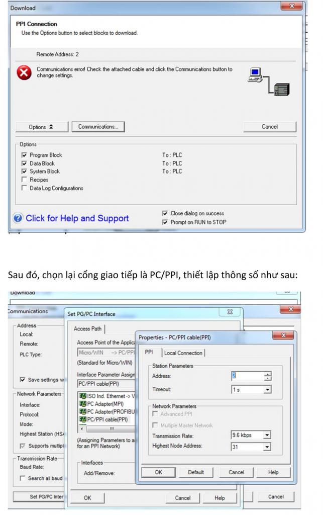

1 Attachment(s)
Lỗi khi giao tiếp S7 200 với laptop

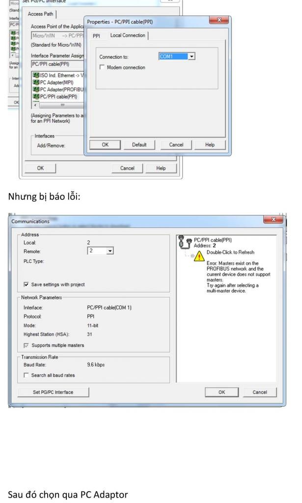

Bạn phải xem lại cáp của bạn là cáp gì,thứ 2 thông thường PLC là địa chỉ 2 nếu set trong PG/PC là 2 thì PC bạn sẽ không thể kiếm được PLC vì trùng địa chỉ.Mà nhìn cái cáp bạn đang xài phía trên cũng chưa chắc gì kiếm đc PLC đâu
Để kết nối được thì:
1/set đúng loại cáp
2/đúng cổng giao tiếp
3/đúng tốc độ giao tiếp(thường 200 có 3 tốc độ 9600/19200/187500)nhưng cáp PPI thì chỉ kết nối được 9600 và 19200
4/địa chỉ PLC và địa chỉ PC phải khác nhau(trên kia local và remote cùng địa chỉ 2 thì không bao giờ kết nối đc)
5/và cuối cùng quan trong nhất là phần cứng phải 9 xác và xài đc

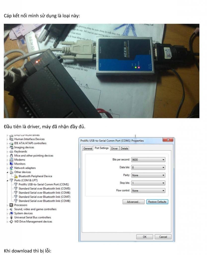

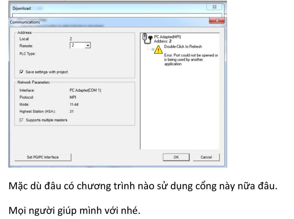

hic, em chỉnh address thành 0 trong PC Adapter vẫn không chạy được. Nó báo là không thể mở port hoặc có chương trình khác đang sử dụng port này. Dây cáp màu đen là cáp chuyển RS232 sang USB để giả lập cổng com đó anh.
Trích dẫn:
phapsuhuyenvu
Neu do la cap USB-232 thi co the cuc PLC cua ban ra di roi.Vi port giao tiep cua PLC la RS-485
Unikey dang bi loi thong cam
à vâng, cái đó thì em biết. Cái cục màu xanh đen đó là bộ chuyển RS485 sang RS232 đó anh. Nhưng mà khi Microwin tìm PLC thì báo là "port cần phải mở hoặc port đã có chương trình khác sử dụng" => em không biết phải xử lý thế nào.

Nếu đã check tất cả các bược trên mà vẫn ko được thì có thể do PLC hoặc cáp giao tiếp.Nếu ở HCM có thể mang đến chỗ tôi test giúp bạn

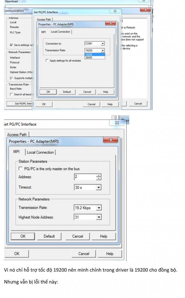

Phải khai báo PC/PPI chứ sao lại khai báo PC Adapter.
Không phải dùng bộ chuyển đổi RS232 ---> RS485 nào cũng kết nối okei với S7-200.
Có 3 vấn đề chủ topic cần kiểm tra:
1. Cáp chuyển USB ---> RS232 (okei hay chưa? máy nhận COM ảo nhưng cáp vẫn có thể không truyền thông được)
2. Bộ chuyển đổi Rs232 ---> RS485 (như trên đã nói)
3. Port của con PLC S7-200

1/ Cái này em chưa chắc, vì lúc mua ở Phong Vũ, em hỏi cáp này nối PLC được không, nhân viên hỏi PLC là cái j`... ="=. Lúc lấy hàng, nhân viên khác lại hỏi tiếp: "Em mua cáp này để làm gì?", chắc họ sợ em lựa nhầm, vì đây là cáp chuyên dụng. Nhưng em đọc trên bao bì có ghi rõ là kết nối được với các thiết bị công nghiệp thông qua giao tiếp nối tiếp, nên em mới lấy.
2/ Cái bộ chuyển đổi thì em nghĩ là tốt, vì lúc tìm thiết bị trên Microwin, đèn Tx và Rx trên bộ chuyển đều có tín hiệu. Em đoán là tín hiệu máy tính đã qua đến đấy được rồi.
3/ Port thì em đã kiểm tra trong device manager và đã chọn đúng.
Vì vậy em nghi nhất là do máy em chạy không được hoặc là do dây như anh nói. Có lẽ ngày mai qua chỗ anh kidsolo thử thì mới biết nguyên nhân chính xác được.

Vấn đề không kết nối này cũng có nhiều lý do.Ngay cả khi cáp em kết nối đc,cũng có thể do port PLC không giao tiếp đc hoặc do port PLC bị set lên 187,5 Kbaud thì cáp PPI cũng không kết nối được mà phải dùng cáp PC adapter usb thì mới search được tốc độ 187,5k
Nhưng với cái kiểu set PPI mà nó thông báo như vậy thì nhiều khả năng cáp em có vấn đề

hihi, cảm ơn anh kidsolo đã kiểm tra và phát hiện vấn đề giúp em. Sau khi được anh xác định nguyên nhân là do sợi cáp USB RS232, em đã lên Phongvu liền và đã được trả lại tiền với lý do "không support thiết bị". Công nhận dịch vụ chăm sóc khách hàng của PhongVu tốt thật.
