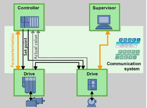

Mình mở chủ đề này để mọi người cùng nhau thảo luận về thuật điều khiển PROFIDRIVE dùng trong điều khiển biến tần qua mạng Profibus.Bác nào đã làm về vấn đề này chia sẻ cho anh em cùng học hỏi nha.

Profidrive là 1 giải thuật điều khiển biến tần từ PLC thông qua việc gửi control word để điều khiển,Biến tần sẽ phản hồi status word cho biết trạng thái của biến tần.Và tốc độ gửi từ PLC đến biến tần thông qua Word Set point và biến tần sẽ phản hồi tốc độ về thông qua word actual value.Như thế,cần phải hiểu cấu trúc 1 word trong chuẩn profidrive,16 bit,với chức năng của mỗi bit như thế nào,và hiểu 16 bit của status word,siemens quy định thế nào để lập trình.Hồi đó dohung viết trên biến tần,giờ sẽ viết trên PLC S7-300

+PROFIDRIVE là chuẩn truyền thông giành cho truyền động . PROFIDRIVE cho phép các drive của các hãng khác nhau có thể điều khiển và giám sát bằng cách sử dụng chung 1 thuật toán.
+ Profidrive giao tiếp giữa bộ điều khiển (PLC,HMI,PC…) và drive thông qua control word và status word.Control word là 1 lệnh số 16 bit,mỗi bit có 1 chức năng cụ thể để điều khiển drive.Status word là biểu thị 1 tổ hợp trạng thái 16 bit.Sau khi drive nhận được lệnh điều khiển từ controlword,drive sẽ thực thi lệnh và trả về statusword để báo cho người vận hành biết trạng thái của drive.Để điều khiển tốc độ của drive thông qua main set point và actual value.Main setpoint giống như giá trị speed reference trong drive.Actual value là giá trị speed feedback trong drive.Ta xem xét các khái niệm cơ bản trong PROFIDRIVE như sau :

PPO được gọi là sử lý dữ liệu theo đối tượng.PROFIDRI hỗ trợ 5 loại PPO.Trong
mỗi đối tượng PROFIDRIVE gồm có 4 đặc tính cơ bản sau :
+Profidrive control word
+Main setpoint
+Profidrive status word
+Actual value.
